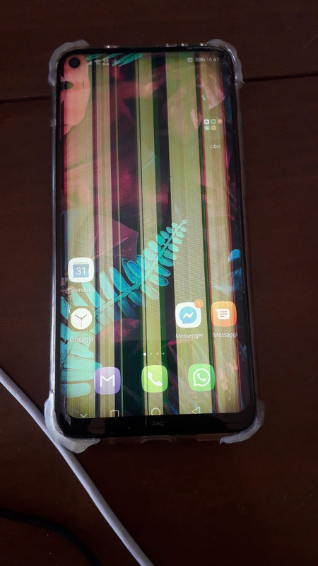

    ciao a tutti. Ho bisogno di aiuto con il mio amatissimo telefono che da un paio di giorni fa cose strane con lo schermo..
    in pratica lo schermo fa un effetto ghosting che è iniziato con un impronta delle pagine aperte che rimaneva in trasparenza e ora invece quando lo sblocco è normale ma lentamente inizia a diventare opalino bianco/giallo o con delle linee fino ad assestarsi un giallo opaco.. il fatto che mi lascia interdetta è che blocco e sblocco torna normale!
    ho provato a chiedere assistenza nei negozi di riparazione ma tutti mi propongono solo la sostituzione integrale dello schermo ma con il fatto che quando lo blocco torna normale io ho ancora una piccola speranza che sia un errore di software che magari posso recuperare visto che il vetro dello schermo l'ho cambiato meno di un anno fa e non ha neppure un graffio..
    non mi è caduto (in generale nella vita si ogni tanto ma non ha iniziato a fare così dopo una caduta ecco)
    qualsiasi consiglio o parere e super accetto... sono abbastanza disperata perchè uso il telefono per fare davvero qualsiasi cosa compreso lavorare la sera e ora ho paura che lo schermo possa abbandonarmi del tutto all'improvviso..

    Salve, finchè hai la possibilità, effettua un backup dei dati importanti.
    Poi magari prova ad eseguire un reset o se riesci a trovare il firmware di servizio ad installare quello tramite il metodo dload.

    Indicizzata discussione, ciao mi sa che serve l'assistenza, altre soluzioni difficilmente risolveranno.

    Ho provato a effettuare il ripristino ma non ho risolto.. Avevo anche già notato che accendebdo in modalità provvisoria aveva lo stesso problema qui di avevo poche speranze.. Ho risolto con la sostituzione dello schermo quindi a quanto pare era un problema di hardware e basta.. Strano che ad ogni sbloccao del telefono lo schermo funzionasse correttamente e poi impiegasse un paio di minuti a bruciarsi..

    Probabile qualche circuito che surriscaldandosi impazziva.. meglio cosi dai ora puoi continuare ad usare il tuo device come prima.
