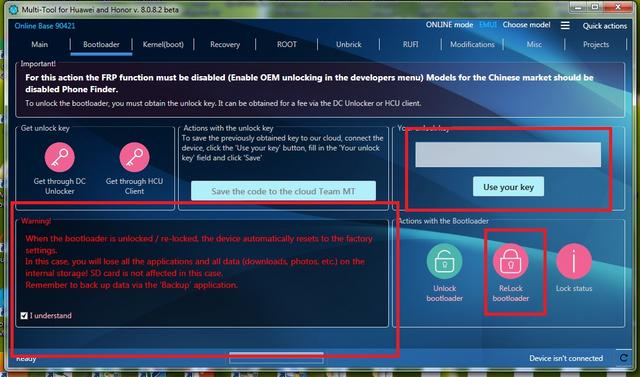

    Provo con il tool Huawei Multi Tool …
    EDIT:
    ho fatto tutto ed ottenuto questa risposta
    Locking the bootloader is not possible, restore the phone to a stock state and make a reset from the Huawei Recovery
    Non capisco perché o cosa posso aver fatto di sbagliato, pensavo fosse possibile bloccare il bootloader, ovvero che fosse reversibile. Cosi diceva la guida HELP
