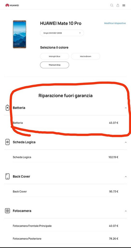

    Per quanto riguarda la batteria, su questo sito Huawei puoi vedere il costo di riparazione presso i loro centri
    https://consumer.huawei.com/it/support/sparepart-price/

    143
    Ciao. Con 150 euro no però con qualcosina in più potresti propendere per un Redmi Note 9 PRO. È vero che è uscito già da un anno, però ha una versione 6/128, con fotocamera 64 MP, NFC, ricarica ultra rapida e devo dire che da ex possessore di Huawei, mi trovo benissimo.
    perfetto grazie
    si avevo gia visto, e sinceramente, avevo capito che 45 euro era il solo prezzo della batteria...
    mi sa che provero a farla sostituire da loro , e poi mi regolo.
    comunque grazie di tutto sei stato davvero gentilissimo
