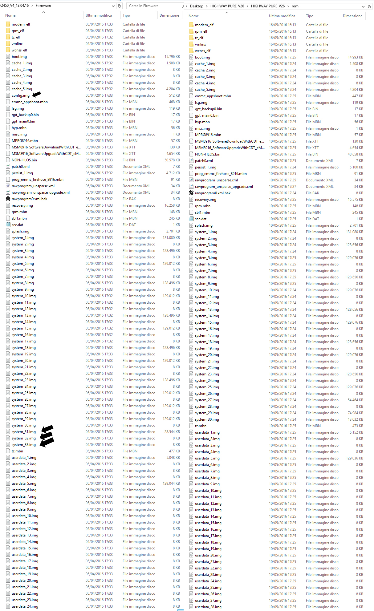

    e' troppo rischioso usare il tool di flashatura qualcomm.... cosi ho confrontato le 2 immagini (wiko e Sliver)... per usare il flasher Wiko (tutto automatizzato) .. ma il numero di files della ROM e' differente...

    ho copiato splash.img e tutti i files system da 0 a 33.. (3 in piu rispetto a wiko)

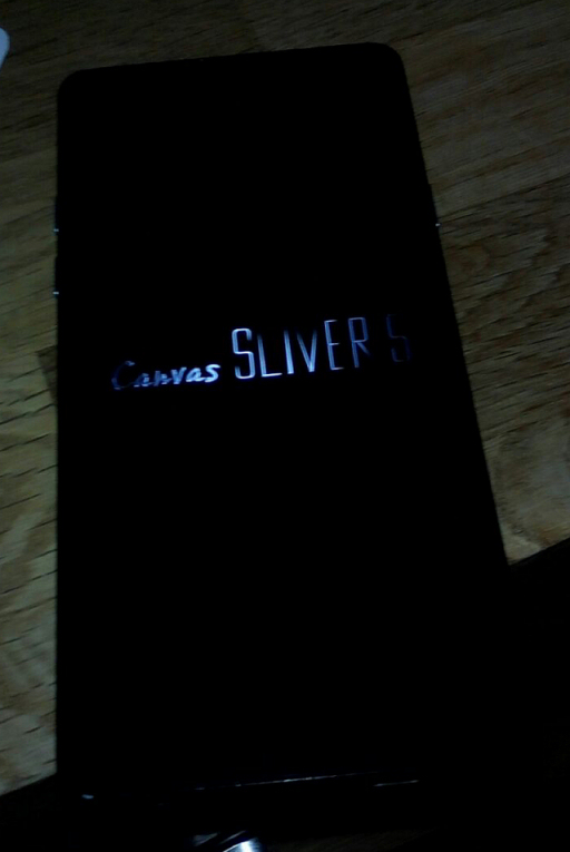

    Avvia.. logo Micromax....
    entra in modalita' test.... (quella BLU) ...
    esco con il reboot...
    Logo micromax...
    Schermo nero...
    SUSPENCE...
    SUSPENCE...
    SUSPENCE...

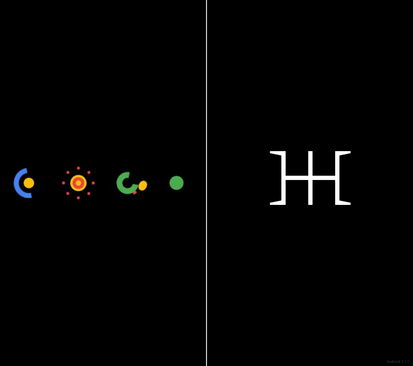

    Musichina spaziale (WOAH).. logo Canvas Sliver 5 animato (RI-WOAH)
    ... sempre logo Sliver.,.... attendo...
    YEAH.. configurazione in inglese, identica a quella WIKO!

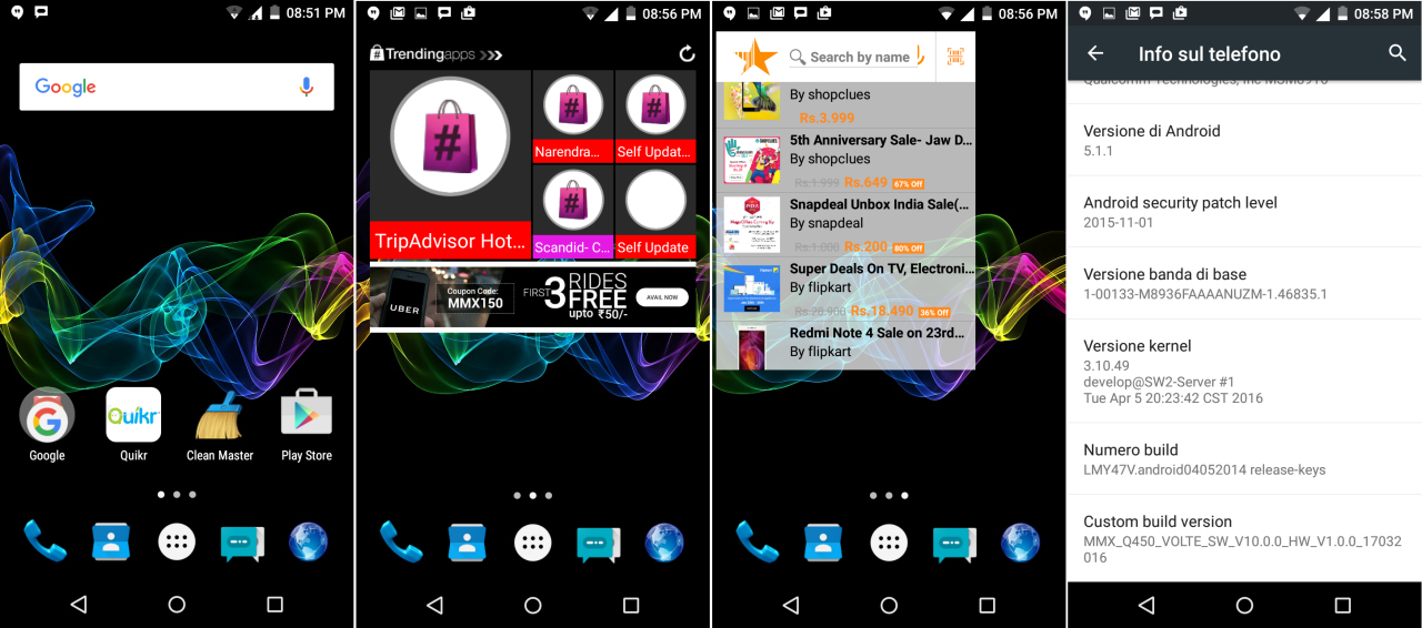

    sono il possessore dell'unico Micromax Q450 in italia (forse)
    ma che cosa e' Quikr ???
    il launcher e' diverso .. e il sistema e' Android 5.1.1 (questo e interessante...)
    ci sono una decina di applicazioni probabilmente di socials/sconti/acquisti installate (ma rimovibili) e in piu c'e' pure un MARKET ALTERNATIVO (solo disattivabile)
    l'IMEI visualizzato e' "0" (zero) la cosa strana e che l' SMS di Google e' stato ricevuto pure non avendo un IMEI...

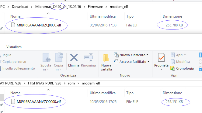

    i file ELF dei 2 modem sono diversi.. e' anche vero che uno e' androdi 5.0.2 e l'altro 5.1.1 .... ma puo' essere questa la causa dell' IMEI non leggibile?

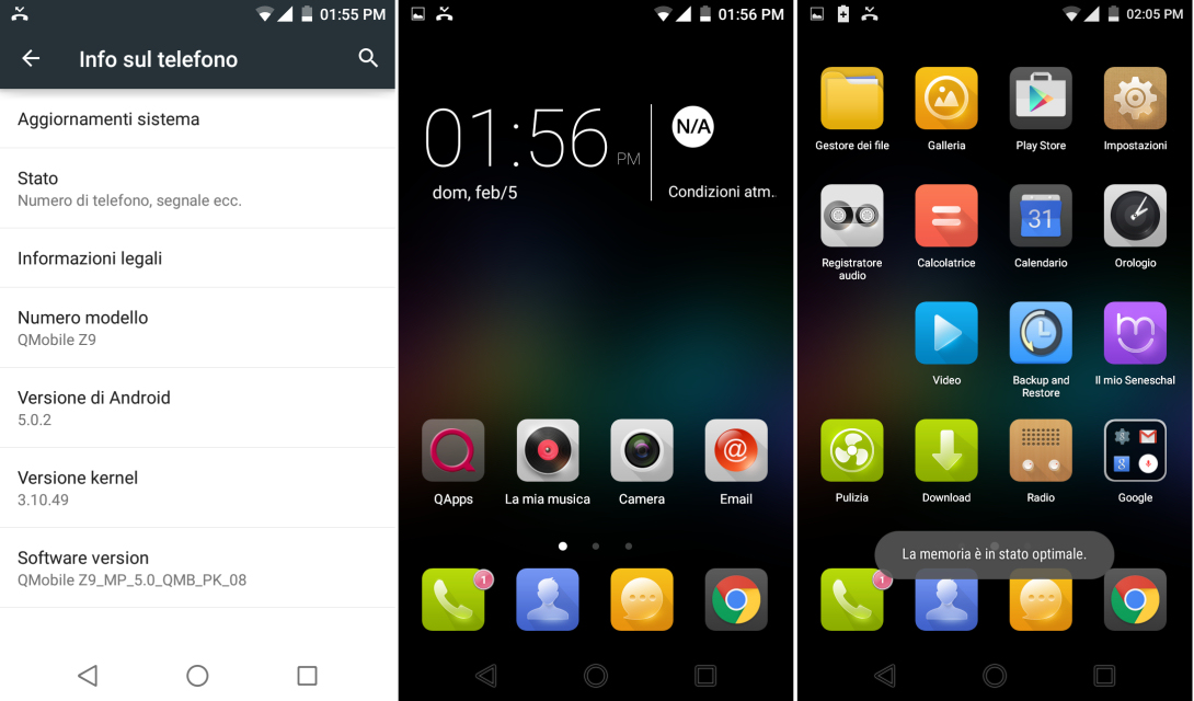

    ho trovato in erte la ROM stock del Qmobile noir Z9.... quando avro' un po di tempo provero anche a flasahare questa.
    sto flashando ora la rom del Noir Z9 .... usando il tool wiko..
    solita pausa al 94% ...
    finito.. logo batteria in carica + scritta QMOBILE
    schemata BLU dei test...
    REBOOT...
    logo Qmobile...
    e poi orripilante animazione con musichina di un robottino android verde (bleah)
    Telefonia e wireless funzionano ..

    la ROM del Qmobile non prsenta il suono futuristico tipo startrek quando si usa il touch.... (e questo mi spiace un po) non ha tastiere software extra .. (e questo mi piace di piu)
    ha un cleaner della memoria gia' integrato e funzionante (questo e bello...)
    MA PURTROPPO HA LE OPZIONI SVILUPPATORE BLOCCATE (bloccate al solo USB DEBUG) .. non attivabili con il trucchetto del cliccare selvaggiamente sulle informazioni BUILD...
    di stock ha TWITTER/SKYPE/FACEBOOK... se queste app vengono rimosse... il launcher (che sembra quello wiko) .. non riesce piu' a rimettere le icone anche se in futuro uno reinstalla le suddette applicazioni..
    ci sono alcni erorri di traduzione in italiano...
    ma per il resto funziona OK.. come quella stock wiko...
    forse funziona meglio il risparmio energetico... ma non ne sono certo.

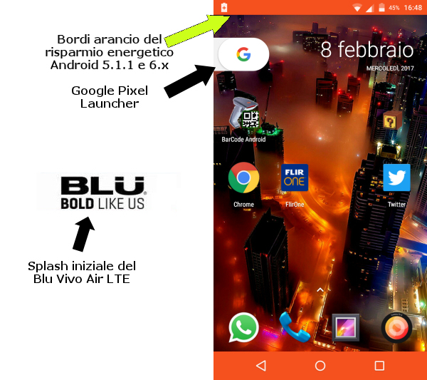

    altri esperimenti: ho scaricato la rom del BLU Vivo air LTE .. quella hce ho trovato ha una struttura diversa da quelle degli altri smartphone (un solo file SYSTEm e un solo file USER) ho provato a flashare SPLASH per cambiare il logo iniziale (e testare se e' cmq simile all'highway...) e ha funzionato.. quindi .. questa probabilmente e' un altra ROM compatibile (ma pur sempre 5.0.2) .. orrido sfondo bianco..
    dopo aver provato infinite TWRP per trovarne almeno una che facesse apparire qualcosa sul display... penso di desistere all'idea del TWRP..
    una cosa bella della rom Micromax? che la vibrazione sui tasti della tastiera virtuale da' un solo colpo.. e non vibra selvaggiamente come faceva su 5.0.2

    Ciao, io sto lavorando alla TWRP per la rom del Micromax Q450 (Android 5.1.1) che usa l' EXT4 per la partizione USER .. (non sono sicuro che il Wiko usi una ext4...)
    cmq in settimana magari la rilascio per test (senza responsabilita') per chi utilizza la ROM del Micromax
    [ATTENZIONE NON E' ASSOLUTAMENTE TESTATA PER IL RESTORE E I WIPES!!! NON MI ASSUMO RESPONSABILITA']
    questo e il link per scaricare la BETA5... http://www.wcn.it/Q450_TWRP_beta4_Davy.zip
    cmq alla veloce ho preparato un nuovo splash.img (da flashare con il QFIL) con il simbolo di ummo.
    e 2 zip.. uno per installare il Pixel Launcher ... (che pero' sulla rom Q450 al riavvio non diventa predefinito)
    e l'altro per cmabiare la Bootanimation (mantenendo il suono del boot del Q450) di Android M (l'animazione con i cerchietti e linee)
    ecco la splash: www.wcn.it/splash-ummo.img
    ecco lo script per il Qfil (solo per ROM Q450 Android 5.1.1) :
    codice:
    <?xml version="1.0" ?>
    <data>
      <!--NOTE: This is an ** Autogenerated file **-->
      <!--NOTE: Sector size is 512bytes-->
      <program SECTOR_SIZE_IN_BYTES="512" file_sector_offset="0" filename="splash-ummo.img" label="splash" num_partition_sectors="20480" physical_partition_number="0" size_in_KB="10240.0" sparse="false" start_byte_hex="0x10802400" start_sector="540690" />
    </data>
    ecco lo zip da eseguire da TWRP per cambiare il bootanimation: www.wcn.it/AndrodM-BootAnimation-Q450.zip
    dalla rom Q450 usando il tool "System app remover (ROOT)" che si trova nel googleplay ho rimosso l'applicazione "MBN Test" che come su alcuni modelli di ONE PLUS si trova in esecuzione perenne... (da che ho letto non sembra essere necessaria all'utente finale)
    P.S. ho rimosso pure (con la medesima app) Trebuchet (il launcher stock del micromax) per consentire a Google Pixel di avviarsi senza interferenze (pure al riavvio del cell)
    Ultima modifica di Davy Bartoloni; 21-03-17 alle 11:43
