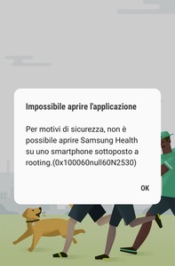

    Salve a tutti, ieri ho eseguito un Hard Reset nel mio S7 perchè da qualche mese era sempre più rallentato, ho seguito la guida del forum della samsung (https://eu.community.samsung.com/t5/...ET/td-p/346702)

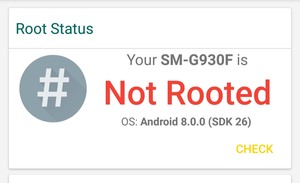

    Ho notato subito dopo aver eseguito l'Hard Reset che sia area personale che health mi dicono che non possono funzionare perchè ho eseguito il root! cosa che io non ho mai fatto e il giorno di prima funzionava perfettamente, si è andato a creare questo problema dopo l'hard reset! tra l'altro il root checker mi dice che il mio s7 non è rootato...
    Cosa può essere successo? vi allego gli screen

    In rari casi era successo, ma è un falso positivo. Alcuni utenti avevo risolto con il riavvio del telefono, in alternativa effettua un ripristino ai dati di fabbrica dalla modalità recovery, lo spegni e da spento tieni premuto volume su +power +home, rulasciandoli alla comparsa della scritta samsung. Da dentro la recovery fai wipe data /factory reset e riavvia

    Riavviando non si è risolto, quindi proverò la procedura che mi hai detto...
    Grazie 1000
